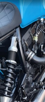

nach 6 Monaten Bauzeit bin ich ziemlich durch.
Einige Einstellungen sind noch zu machen, was aber erst im Fahrbetrieb richtig auffällt.
Der ganze Umbau ist zu 90% mit Teilen gemacht die eine ABE besitzen.
Was ich Eintragen lassen muss ist die Reifenkomi vorne und hinten (Einzelabnahme), Kennzeichenhalter sowie den Heckrahmen sind bereits eingetragen.
Ich kann sagen, die Heidenau K60 Scout fahren sich echt gut, wenn ich aber einen Reifen finden würde der in den Dimensionen genau so breit ist wie die Kombi der Heidenau, würde ich nächste Saison evtl. mal einen Straßen Reifen versuchen. (Vorne 110 hinten 120)
Na ja.... Irgendwie ist man ja nie fertig.
Stefan

...Ich kann sagen, die Heidenau K60 Scout fahren sich echt gut, wenn ich aber einen Reifen finden würde der in den Dimensionen genau so breit ist wie die Kombi der Heidenau, würde ich nächste Saison evtl. mal einen Straßen Reifen versuchen. (Vorne 110 hinten 120)
Na ja.... Irgendwie ist man ja nie fertig...
