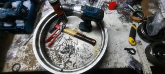

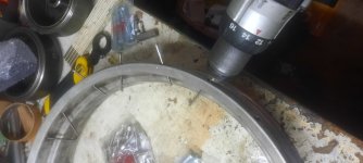

Solltest du sie dann doch renovieren wollen: rechne pro Felge mit einer Dose Rostlöser, 1 - 2 Std. Arbeitszeit, und Blut, Schweiss und Tränen :pfeif:
Bertl

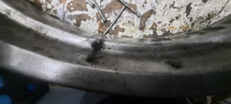

PS: Wie du siehst sahen diese Speichen gar nicht so schlimm aus... Die äußeren gingen sogar recht leicht raus. Dafür die inneren... outsch
