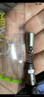

ich habe meine Dellos meiner 90s neue Choke Bolzen gekauft da der alte auf der rechten Seite ab und zu steckte. Die neuen Bolzen sind jedoch kürzer, die originalen aus Messing sind 2,4mm lang und die neuen silbernen sind nur 2mm lang. Ich bin mit den alten längeren Bolzen schon auf der geringsten Seil Vorspannung gefahren und daher bin ich mir nicht sicher ob die neuen abdichten wenn sie etwas kürzer sind. Hat jemand Erfahrungen mit diesen?

hinsichtlich abdichten haben die Kolben unten eine Gummidichtung eingearbeitet, wichtig ist, dass der Seilzug wenn Choke geschlossen auf jeden Fall Spiel hat, 1-2mm sollte passen.

Moin bau doch mal den Chokemechanimus vom Luftfilter und die Chokebetätigung vom rechten Vergaser ab und prüfe ob der Chokekolben in geschlossener Stellung wirklich geschlossen ist.
Bei meinen Dellortos war im angebauten Zustand die Seele des Cokezuges zu kurz
