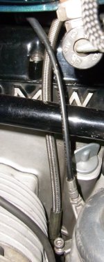

Hier mal meine Variante!
Die "Adapter" sehen sich alle irgendwie ähnlich, aber der Winkel ist manchmal ein anderer, bei mir sind das geschätzte 100-110°.
und hier mal meine Version:
...schlanker Anschluß am Motorblock
...dann am Motorblock mit einem schlanken (VA ummantelten) Schlauch hoch
...bis unterm Tank, dann nach achtern (hinten) zum Öldruckgeber. Der wurde von mir an der
Auflagebrücke der Eigenbau-Sitzbank angebracht. Schön versteckt - Man(n) / Frau muß sich
schon bücken um sehen zu können :D

Nun hab ich heute nochmal probiert, den Geber zu plazieren und habe den Geber doch dranngefriemelt bekommen.
Geht aber sehr sehr knapp her.Der Vergaser musste etwas gedreht werden,sonst blockiert ein Kabelanschlussstift die Feder des Gasers.
So nun noch Elektrisch anschliessen und mein Eigenbau Lampenmasken Instrumentarium umbauen.
