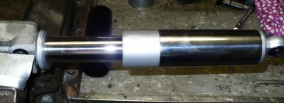

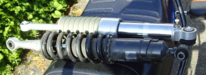

die Fournales Luftdämpfer werden wieder von einen Lieferanten in Deutschland vertrieben. Geliefert wird mit Teilegutachten vom TÜV Filderstadt und der Kaufpreis ist geringer als bei Fournales in Toulouse. Die Dämpfer für /5 bis /7 Modelle haben 8cm Hub! bei 33,5cm Achsabstand. Das Gewicht der Aludämpfer ist erheblich geringer als bei einer Stahlfederung. Als Luftpumpe geht eine kleine Pumpe von den Radfahrern, da hier nur 12 bar max. Druck gefordert werden.

Wie ist so ein Dämpfer aufgebaut ?
Feder drin ? Öl gedämpft ?
Hab´ich noch nie gesehen sone Dinger.
ohne Feder und ohne Öl. Gab es auch schon von Sachs. Habe ich schon auf meiner "GS" verbaut.

ist das prinzip so ein flatterventil? der dämpfer pumpt sich selber durch die bewegung auf und muß quasi mit der luftpumpe nur vorgespannt werden?
ich fahre den Fournales Stoßdämpfer seit rund 2 Jahren an der GS und bin sehr zufrieden. Von komfortabel weich bis sportlich hart in 1 Minute durch Aufpumpen oder Luftablassen, einfacher geht es nicht. Nichts ist näher meinem alten Citroen. :]
