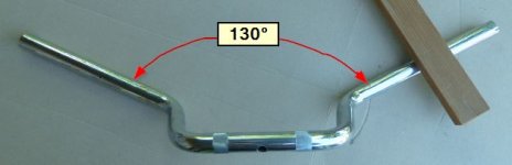

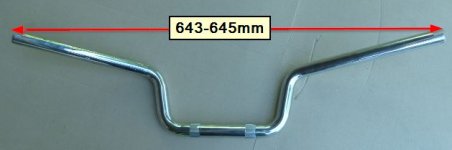

Hier mal die Maße des K100 Basislenkers. Lenker gibt es in verchromt und schwarz und für Heizgriffe.
