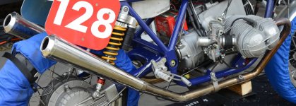

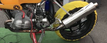

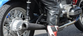

Für die Straße oder Rennen? Die für "rennen fahren" dürften deutlich lauter sein.
p20190908_135714_001.jpgp20190908_125833_001.jpgp20190908_134510_001.jpgp20190908_133905_001.jpgp20190908_134801_001.jpgp20170716_144334_001.jpg
