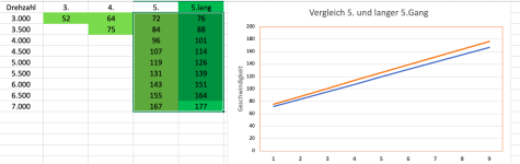

mein Lieblingsbummeltempo liegt zwischen 70 und 80km/h und es dürften dann so 2700-3000U/min sein. Wenn es auf 60 runter und nicht grad bergauf geht, bleibt der 5. drin.
Gern würde ich auf 32-11 wechseln, habe aber noch keine gefunden.

Es gibt zwei Optionen, schön lang übersetzen, dann fährst du ruhig und leise, musst aber bei jeden Überholmanöver, jeder Geschwindigkeitsbegrenzung, jedem Ort und jeder Kreuzung schalten.
Oder du fährst kurz übersetzt, dann werden Dauergeschwindigkeiten über 130 km/h nervig, dafür kannst du aber auf kleinen Landstraẞen ab 50/60 kmh den 5. Gang drinlassen und den Trecker mit Ladewagen, den Baustellen Lkw und den Sonntagsbummler überholst du flott und entspannt mit einem kleinen Dreh rechts.

Endantrieb aus R 100 RT Monolever - RS geht übrigens auch; beide haben HAG's mit i=3,0 (33/11).
Und die Vorderradfelge ist auch nicht das Bearbeitungswerkzeug für die Nabe , sondern auf eine innen am Flansch abgedrehte R (GS geht auch)-Nabe eingespeicht.
