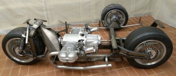

Hallo Jan,
habe gerade zufällig beim aufräumen dieses Bild gefunden.
gruss peterGeändert von R 110 ES Peter (12.08.2021 um 09:03 Uhr)

AW: Formgebung
unblaubliches teil.
wird als anregung gleich eingepflegt...

AW: Formgebung
Das kommt der "Natur" des Triebwerkes nahe.

12.08.2021, 12:27 #10
AW: Formgebung
Gibts diese Deckel für Lichtmaschine+Unterbrecher so...oder ist das Eigenbau?
