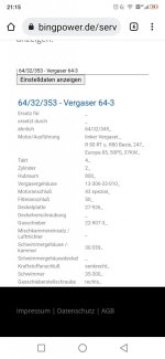

Hallo, wo ist der Unterschied zwischen folgenden Vergasertypen:
(64/32/349-350, R80 R, R80 GS, Bj. ab 88, R80 G/S (G/S, ab Bj. 03/85)
HD: 135, Nadeldüse/Mischrohr 45-196/2,68, Düsennadel 46-251, Npos. 3
(64/32/353-354, R80, R80 RT, Bj. 84-95)
Kann man beide Typen an einer R80RT Bj.91 verbauen ?

Aufbau des Startvergasers Bohrungen wurde geändert.

Da die Änderungen nur den Startvergaser betreffen, ist nur das Kaltlaufverhalten etwas anders. So what?

ich bin mir nicht so sicher, ob das auf ein einfaches »Ja« hinauslaufen kann. Die Mopete ist Bj. '91, unterliegt also strengeren Abgasvorschriften. Die BE umfasst explizit die Vergaser /353 und /354. Folglich wird die BE beim Anbau anderer Vergaser erlöschen, da sie abgasrelevante Bauteile sind.
