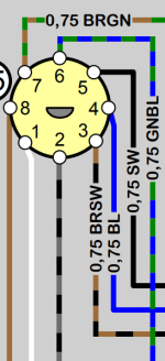

Blinker funktionieren nur im Leerlauf richtig
Moin!
Nach langer Zeit geht die schrauberei wieder weiter.
Vielleicht gibt es für mein Problem ein paar Hinweise, wie ich am besten mit der Suche beginne...
Die Blinker gehen, so bald kein Leerlauf mehr drin ist, in eine Art warnblinker Modus , heißt es blinken alle vier.
Wo fange ich nun die Suche an, beim relais, bei der Masse, hoffentlich nicht beim leerlaufschalter?
Braucht es mehr Info für eine erste Idee?

Um helfen zu können: Welches Modell/Baujahr?

AW: Blinker funktionieren nur im Leerlauf richtig
Tschuldige,
R65 248 bj79
Es sind LED Blinker und kontrolleuchten verbaut
Ja, kontrolleuchten sind ebenfalls LED
Das relais klingt auch etwas anders, wenn der "warnblinker Modus " an istGeändert von kruegerv (18.04.2022 um 13:05 Uhr)
In dem Sinne ein anderes Instrument, es sind einzelne LEDs, hat also mit dem originalen Cockpit nichts mehr zu tun
Hast du jeweils eine Diode davorgeschaltet?
Blinker LED-Technik
Nein, habe ich nicht, da ich den folgenden Satz aus der verlinkten Anleitung so interpretiert habe, dass das nicht notwendig ist: Sind die LED für 12 Volt Bordspannung ausgelegt, so sind die Widerstände bereits integriert.
Edit: vermute auf Seite 16 bin ich besser aufgehoben und es bedarf der dioden
Edit: sind bestellt... ich gebe laut, sobald es neues gibt, bedanke mich schon mal ganz herzlich!Geändert von kruegerv (18.04.2022 um 13:51 Uhr)
