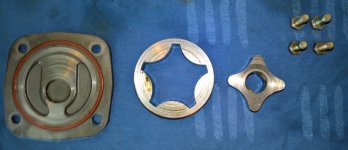

Danke für den positiven Zuspruch und alle wertvollen Tipps. Ich habe mich dran getraut und hoffentlich alles richtig gemacht.
Hier die Bilder, wie es hinter der Schwungscheibe aussieht. Auf dem letzten habe ich schon etwas geputzt, um mal einen Vorher/Nachher Vergleich zu bekommen.
Man sieht es nicht so gut, aber die Schwungscheibenschrauben, die Schwungscheibe und rund um den Simmerring war es schon ölfeucht. Diagnose Simmerring defekt, was meint ihr?
Und sollte ich bei der Gelegenheit gleich noch den O Ring von der Ölpumpe mitmachen? Die Kupplung hat rund 5,8 mm Stärke und kann hoffentlich noch mal rein!?Geändert von ToolTime (03.08.2022 um 15:23 Uhr)

Hallo Jan,
schau mal nach der schwarzen Linie rechts neben der oberen rechten Ölpumpendeckelschraube. Nicht, dass dort ein Riss ist. Einfach sicherheitshalber, ich weiß noch nicht einmal ob dies eine anfällige Stelle ist.
Den Ölpumpendeckel würde ich abschrauben, um den Zustand der Ölpumpe beurteilen zu können. Der neue Dichtring ist dann obligatorisch.
Gruß, Wolfram

Hallo Wolfram,
nach einem ersten Schock die Erleicherung: Das war ein Stückchen gummiartige Dichtmasse. Zum Glück kein Riss. Aber gut aufgepasst, danke für den Hinweis!!
