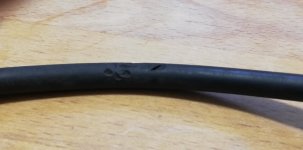

20.11.2022, 22:26 #17
- Registriert seit
- 18.11.2022
- Ort
- Sigmaringen
- 21
20.11.2022, 22:27 #18
AW: Schlechtes Anspringen meiner Boxer im kalten Zustand
Ja gibt es, sowas: https://www.wupptool.de/epages/80348...9&Locale=de_DE
Di könntest Dir aber auch etwas selber baschteln. Durchsichtiger Kunststoffschlauch, 1 längere Holzgewindeschraube ohne Kopf und 1 Kerzenstecker tuns auch.
Aber VORSICHT HOCHSPANNUNG!
Länger nicht benutzt, hat etwas gelitten.
8-10mm sollte der Funke schon schaffenGeändert von trybear (20.11.2022 um 22:34 Uhr)
