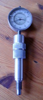

14.01.2023, 14:30 #6
AW: OT Versetzt (R80RT)
Hallo Micha,
die Markierung auf dem Schwungrad ist ganz Hilfreich zum Ventile und Zündung einstellen. Das ganze kann auch ohne Markierungen erledigt werden.
Die Zündung kann man mit einer Gradscheibe einstellen. Dazu wird nur der genaue OT wie auch zum Ventile Einstellen benötigt.
Den OT kann man auch mit einer Messuhr genau bestimmen.
--- Siehe Foto :
Gruß aus dem Harz
FrankEgal wie viel Motorräder Mann hat !!!! --- Es ist immer ein´s zu wenig !!!
