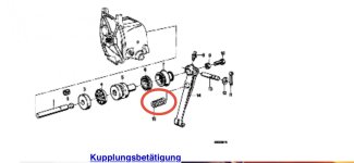

Kennt jemand diese Feder?
Diese Feder lag in meiner Werkstatt auf dem Boden und da ich die letzten Wochen eigentlich nur an der BMW R100CS geschraubt habe, befürchte ich dass ich die Feder irgendwo vergessen habe einzubauen. Blos wo?
Motor, Getriebe und Karden hatte ich noch nicht auseinander, alles andere schon. Kennt jemand dieses Teil?

AW: Kennt jemand diese Feder?
Ja! Feder vom "Tempomaten"! Rändelschraube am Gasgriff.
Schaut aus wie eine Ventilfeder.....
Stimmt die Ventilfedern sehen so aus, da aber meine hoffentlich an ihrem Platz sind, wäre die Frage an mich selbst, wo die dann her kommt?Geändert von 2VRookie (07.08.2023 um 09:30 Uhr)
Stimmt die Ventilfedern sehen so aus, da aber meine hoffentlich an ihrem Platz sind, wäre die Frage an mich selbst, wo die dann her kommt?[/QUOTE]
Muss a nicht zwangsweise vom aktuellen Moped stammen
Hier vielleicht verbaut? https://www.hobbydirekt.de/sonstiges...02::31410.html
Hast du den Kupplungszug ausgehängt? Die Feder könnte die Rückstellfeder des Kupplungshebels am Getriebe sein.
