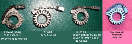

Über die Mikunis müssen wir nicht diskutieren, das sind tolle, fein abstimmbare vergaser.
Zur Betätigung: Schau Dir mal Den Gasnocken an, ist der einfach rund oder hat er ne Erhöhung? Ggf den Nocken der RS Modelle nehmen oder selber was aufkleben.
Ich habe da irgendwo ne PDF... ich geh mal suchen...
und gefunden:Grüße,

Detlev, das is super. Ich muss sehen was bei mir geht, denn mein Gasgriff is etwas anders und hat glaub ich nich so viel Platz für einen höheren Nocken. Aber die Idee is schon mal sehr gut.
Dann muss ich sehen, ob der Zugverteiler den Weg hergibt.
Aber erstmal Danke :]Geändert von northpower (19.09.2010 um 19:43 Uhr)

Dann brauchst du wohl einen anderen Gasgriff.
Michael
19.09.2010, 19:47 #7
Ich hab die Griffarmatur der Monoleverstrassenmodelle (zwei Züge ab Griff) verbaut, darin eine Nocke von der RS. Das reicht bei den 38er-Dellos noch nicht ganz aus. Muss die Nocke noch etwas auffüttern für die letzten mm.
