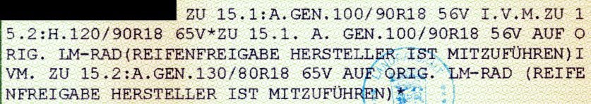

... trotz Unbedenklichkeitsbescheinigung von Conti, wurde der auf meiner R100R montierte 130er Hinterreifen bemängelt. Angeblich, darf die Breite seit März 2017 nicht von der im Schein (140) angegebenen abweichen !???
Die letzten Male war das kein Problem. Ich fahre schon seit mehreren Jahren den 130er Hinterreifen. Und der Tüv'ler von der Nächstliegenden TÜV-Station verstand das auch nicht. Leider habe ich die Kuh diesmal zur Werkstatt gebracht und Pech mit dem Prüfer gehabt...
Hat jemand ähnliche Erfahrungen mit der Bereifung?
Und dann war er nicht in der Lage, das sehr leicht gehende Lenkschloss zu bedienen Also 2 Mängel.
Ich verstehe die Welt nicht mehr!Geändert von thompe (08.09.2017 um 12:54 Uhr)

[QUOTE=thompe;940883]... trotz Unbedenklichkeitsbescheinigung von Conti, wurde der auf meiner R100R montierte 130er Hinterreifen bemängelt. Angeblich, darf die Breite seit März 2017 nicht von der im Schein (140) angegebenen abweichen !???
Wofür gibt es denn dann die Bescheinigungen vom Reifenhersteller? Ich war gestern mit meiner Tiger 800, die vorne einen 110er statt einen 100er Reifen montiert hat, bei der Dekra, Unbedenklichkeitbescheinigung vorgezeigt und gut wars!Grüße aus dem Sauerland

Das habe ich eben im Netz dazu gefunden....KlickViele Grüße - Hans

Wenn ich das jetzt negativ auslege, gilt das nur für absolut serienmässige Fahrzeuge
Gibt es sowas
