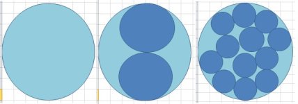

Deine Angaben beziehen sich schon auf den Durchmesser der Kupferleitung?!?!
Querschnitt = [(halber Durchmesser) im Quadrat] mal PI
Wobei sich bei feinadrigen Leitungen nicht vom Durchmesser auf den
Querschnitt schließen lässt, ist ja noch viel Freiraum zwischen den Adern.
