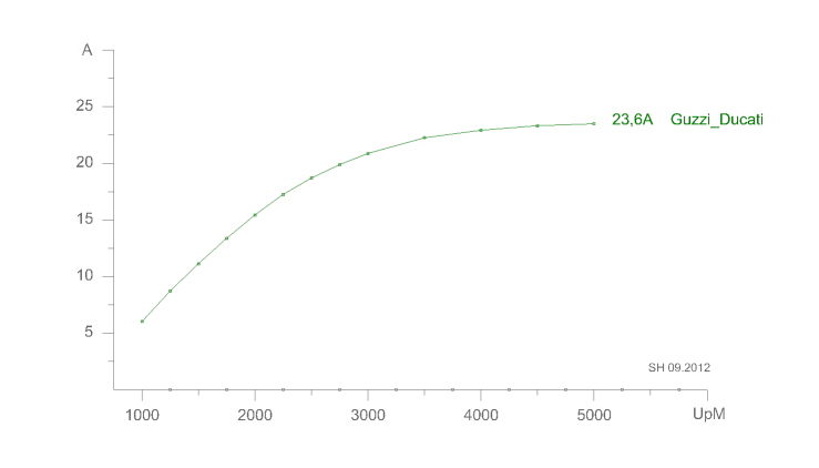

die Aluringe zur Halterung der Statorwicklung sind relativ einfach herzustellen.
DerRotor wird auf 25mm aufgebohrt und mit einer Nut für eine Passfeder versehen.
Die dann eingepresste Welle hat natürlich auch eine Nut für die Passfeder
und den benötigten Kegel 1:5 , ein M8 Gewinde zur Demontage.
Das einzige Problem hier ist, Rotoren und Statoren günstig einzukaufen.
Beispielkalkulation: Lima ca.100€ Regler 60€, beide Halterungen, Schrauben,
Passfeder und Welle 80€, Sicherungshalter, Verkabelung .
Dann kann man soetwas für 250€ durchreichen.Das Problem der Welt ist, dass intelligente Menschen voller Zweifel und Dumme voller Selbstvertrauen sind.
