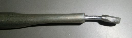

    Ralf (http://forum.2-ventiler.de/vbboard/m...?5807-Sierra10) hat mir gerade ein Foto für den Fred zukommen lassen, der Längenunterschied beträgt ca. 1,5mm.
    Gruss Dietmar

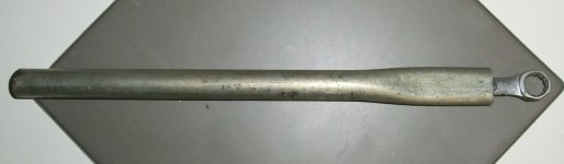

    Zitat Zitat von GdG Beitrag anzeigen
    der 'Spezialschlüssel' ist ein 1/4'' Aufsatz für den Drehmomentschlüssel.
    Kann man aus einer alter 1/4'' Nuß und einem ensprechenden Ringschlüssel
    auch selber schweißen - mußt dann nur der Länge entsprechend (Hebelarm) das einzustellende Drehmoment anpassen.
    Alternative: beim für 'ne kleine Spende in die Kaffekasse ausleihen.
    Von der Variante Ringschlüssel, frei nach dem Motto 'Ich hab den Drehmomentschlüssel im Handgelenk!) halte ich an der Stelle ganz genau gar nichts.
    Grüße Jörg-

    dafür wäre gut, wenn alle Drehmomentschlüssel gleich lang wären, dann könnte man den abzuziehenden Wert Einschlagen
    Gruss Dietmar

    Es geht dabei doch wohl um einen Faktor, der abhängig ist von der Länge des Hilfswerkzeugs und des Schlüssels. Oder sehe ich das falsch?
    Ich wuerde sagen:
    F_neu = F_nenn * (a+b) / b
    Wobei a die Länge des Hilfswerkzeugs ist und b die Länge des DM-Schlüssels. Oder denke ich da falsch?
    Ich wuerde sagen:
    Müsste sein
    Fneu=FaltxLänge des DMS / Länge des DMS zzgl. Maß für das Hilfswerkzeug

    Das gilt natürlich nur, wenn sie beiden in einer Linie stehen. Ohne Winkel zueinander.

    Zitat Zitat von BOT Beitrag anzeigen
    Müsste sein
    Das hieße ja, dass wenn der Uebergabepunkt in der Mitte liegt, man nur die halbe Kraft einstellt.
