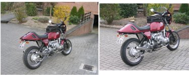

Ich fahre das auch schon seit Jahren und die Fahreigenschaften sind durchweg positiv, Der Unterschied zwischen den beiden Dämpfern ist genau 2,5 cm in der Länge. Auge zu Auge 47,0 : 49,5
Das GS Federbein ist im Durchmesser auch noch etwas größer, spielt bis zu einer Reifenbreite von 170 aber keine Rolle.
Am Rücklicht gemessen ergibt sich ein Höhenunterschied von 5,5 cm, also in Höhe der Sitzfläche ca. 2,5 cm.
Der Knick im Kardan ist absolut zu vernachlässigen, er ist der selbe wie bei der GS , darum muss man sich keine Sorgen machen.
Und hier noch ein Vergleich. Links GS- und rechts R-Federbein
