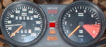

Ladekontrolle geht nicht aus / ERLEDIGT
Hallo Amperegötter
Bitte um Rat. Nachdem ich die Steuerkette gewechselt und einen neuen Rotor eingebaut habe geht die Ladekontrolle nicht aus. Durch den kaputten Rotor hatte sie nicht geleuchtet und jetzt geht sie bei laufendem Motor nicht aus. Habe Rotor und Diodenplatte wie rohe Eier behandelt. Kabel sind richtig aufgesteckt. Wenn ich die Zündung einschalte gibt es ein leises Klacken.
Ich hatte allerdings auch ein paar Stecker unterm Tank auseinander welche innen teilweise oxydiert waren.
Wie prüfe ich ob die Lima Strom bringt und ob die Diodenplatte nicht doch nen Knax weg hat. Sicherungen sind alle in Ordnung.
Gruß PeterGeändert von schraddelpeter (06.11.2014 um 15:35 Uhr)

Erster Test: Hast du die Kabel auf dem Kohleträger vertauscht? Links (mit Aufsicht auf den Stator) muss das braune Kabel, rechts das schwarze Kabel.

In der Draufsicht habe ich links das braune und rechts das schwarze Kabel. Und habe mir eben noch mal das Foto von vor der Demontage angesehen. Es war vorher auch so.

Hast du an der Diodenplatte die Massekabel angeschraubt?

Ja Massekabel sind beide dran. Von der Rückseite der Platte oben zum Motorgehäuse.
Was ist wenn ich das schwarze Kabel abziehe und die Ladekontrolle aus geht ?
Gruß Peter

Das heißt Lama bringt Strom ?

Nächster Punkt : Welche Spannung hast du an der Diodenplatte, d.h. am Anschluss rotes Kabel und Masse bei laufendem Motor.
