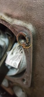

ich habe jetzt die Buchsen von Reca erhalten so wie einen Bohrer mit 12,75 mm
Ich baue mir jetzt eine Vorrichtung die ich zum Ausrichten der Bohrung über die verbliebenen drei Stehbolzen realisiere.
Wichtig:
gibt es wegen der Öl- Kanal -Sache was wichtiges zu beachten ?
( Klar , das Öl muß fließen können)
Ich habe die Situation nicht vor Augen, da ich zum Glück noch nicht bei meiner 800 GS die Zylinder ziehen musste.Gruß BoxerMarkus
04.03.2015, 17:47 #15
AW: R 100 GS Gewindebuchse für Zylinderstehbolzen
Ja, die Bohrungen der Kupphebelschmierung darfst du nicht verbohren, die Ölführung ist ja entlang der oberen Stehbolzen.
Mit Helicoil kein wirkliches Problem.
Die Buchsen (TimeSert etc.) musst du entweder in einer angesenkten Grundbohrung verbauen, oder aber mit einem kleinen Fräser passend nachbearbeiten.
Ganz elegant wäre natürlich eine Bohrlehre mit der genauen Bohrungsflucht...Der Glaube versetzt vielleicht Berge, aber keine Kolben...

Glückwunsch, mit der Reca-Buchse hast Du Dich treffsicher für die schlechteste Variante entschieden. Die hat schließlich einen Außendurchmesser von 14 mm. Bei Helicoil und Time-Sert sind es nur 12 mm.
Gruß Gerd

Dachte an so eine Art dicke Platte wie eine Fußdichtung und darauf passend für den normalen Bohrer ein Rohr geschweißt
Das Ganze über die drei Stehbolzen gegen den Block gezogen.
So in die Richtung dachte ich.
Aber bitte vergesst mal nicht auf meine Gewinde Frage zu Antworten.
Hat der Stehbolzen unten normales M10 oder Feingewinde ?Geändert von BoxerMarkus (04.03.2015 um 20:18 Uhr)

Is M10 x 1,5
