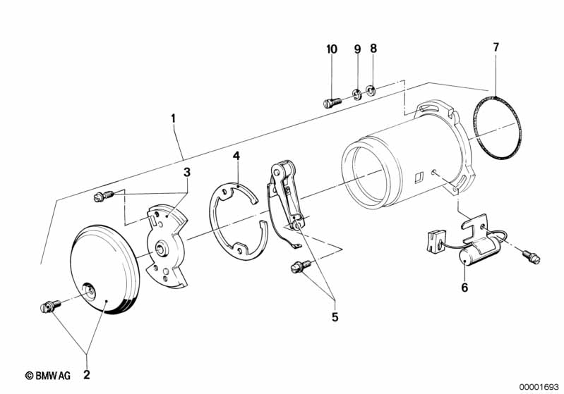

Gibt es hier irgendwo (ja,ja, habe in der DB schon gesucht-nix gefunden) eine Explosionszeichnung der Dose, in der die Verstellung wohl steckt. Kann ich die Dose "einfach" abbauen und öffnen oder gibts dann später Probs beim Einbau?

Mechanische Zündung, d.h. mit Kontakten?
Zweites Bild, Teilnummer 10 und 4.

Döshalb ja auch meine Frage: Laut Bestellkatalog Kontakt in Dose, ansonsten gibt es für den Hallgeber hier eine Anleitung.
Für den TE: Wenn keine Zündbox unterm Tank, dann Kontakte in der Dose.
