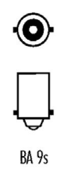

31.07.2016, 19:54 #4
AW: LED Standlicht ????
31.07.2016, 20:10 #5
01.08.2016, 07:27 #6
Genau diese Birne ist in meiner GS, BJ 88
Gruß aus dem Münchner Osten
Peter (muc)
01.08.2016, 07:55 #7
- Registriert seit
- 20.12.2008
- 2.102
gibt's beim Conrad, bei Uli, und bei vielen Automoddern.
Christoph

BA9 ist der richtige Sockel.
