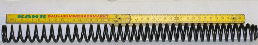

Hallo Hugo, die Originalfedern R80GS, '88: L=445mm + Hülsen ca. 160mm, Drahtdurchmesser=4,5mm, 37,5 Windungen, Windungsabstand=6-9mm (progressiv), Außendurchmesser ca. 32mm.
Meine Lösung heute wären Originalfedern + längere Vorspannhülsen + 20mm mehr Ölstand. Zur Zeit sind aber Promotofedern für die P.D. drin, Ölstand +20mm. Die Promotofedern kommen ohne Hülsen aus.Geändert von FrankR80GS (27.10.2016 um 20:21 Uhr) Grund: Bild ergänzt

Meine Angaben habe ich selbst an einer ca 50tkm gebrauchten Original GS-Feder nachgemessen, das Foto zeigt eine der Federn.
Zu dem was Du bei Wirth gefunden hast: Möglicherweise hat Wirth die Federn mittlerweile geändert, meine hatten 5,1 mm Drahtdurchmesser, waren 10mm länger als die Originalteile und brachial hart. Außerdem war die Blocklänge so groß, dass bei voller Kompression Federweg verloren gegangen wäre. Dazu hätte ich aber mit einem Nashorn im Tankrucksack über eine MX-Strecke bügeln müssen._______________________
