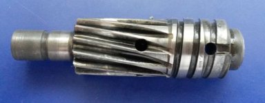

Ist die Tachoschnecke doch drin?
Wenn nicht, kein Wunder.

Hallo Patrick,
woran erkenne ich, dass die Tachoschnecke noch drin ist?
Da das Moped aber komplett bei HPN aufgebaut wurde und ich nur von Entlüftung mit Stopsel und Schlauch auf Entlüftung mit Stopsel und Schraube umgestellt habe, denke ich, dass da alles passen müsste (es hatte zwar ein Jahr lang einen Vorbesitzer, der aber meines Wissens nichts daran gemacht hat).
