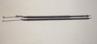

17.07.2018, 20:36 #7

17.07.2018, 22:46 #10
AW: Bowdenzüge: Plug & Play für 38er Dell'Ortos?
