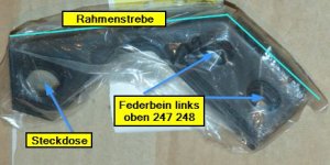

AW: Steckdose für /5 - wo ist der beste Platz?
Und so sieht das Zeug im ETK aus.

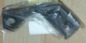

Nein, die muss so aussehen.
