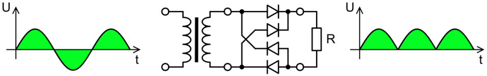

Der Vorteil der alten "Dinos" liegt in der ungeregelten Stromkurve. Die erreichbare Maximalspannung liegt im Peak der Sinuskurve des Trafos, also irgendwo bei Wurzel Zwei mal (Effektivspannung plus 1,4 Volt Gleichrichterverluste) . Dadurch hat man bei entladenen Akkus einen hohen Anfangsstrom, der gegen Ende der Ladung deutlich abnimmt. Daher lässt sich auch anhand des Amperemeters wunderbar der Ladezustand ablesen und mit etwas Erfahrung auch der Gesamtzustand (Innenwiderstand) des Akkus.
Grüße,
Detlev
