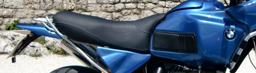

Hallo Marcus,
so etwas meinte ich schon mal gehört zu haben, daher meine Frage.
Hallo Stefan,
ich habe aber einen schwarzen 26l-Tank in den ich im wahrsten Sinne reichlich Geld gesteckt habe. Und nachdem ich die Tank-Innensanierung habe durchführen lassen und die Benzinhähne gereinigt und neu abgedichtet habe wurde mir ein avusschwarz lackierter ST-Tank (innen neu Beschichtet) mit neuem Benzinhahn und Zubehör für einen geringeren Betrag angeboten als die Sanierung des 26l-Tanks gekostet hat......
Da sammelt sich schon fast eine vierte GS in Teilen an
Hallo Ingo,
so werde ichs machen. Rostschutz drauf und sauber zugeschnittene Kantenschutzfolie als dünnes "Tankpad" drüber sollte funktionieren und halbwegs vernünftig aussehen. Da ich relativ weit vorne sitze gefällt mir persönlich die Sitzposition auf der G/S Sitzbank besser als auf der GS mit dem hoch gezogenen Vorderteil.
Schönen Gruß vom Harzrand,
Jürgen....wir fah´n auf Feuerrädern Richtung Zukunft durch die Nacht.... (Nena)

@ Marcus
Das Basic Rahmenheck habe ich noch, das bleibt auch bei mir. Selbiges hat aber keinen Gepäckträger und der ist manchmal ganz hilfreich.
Das ist ähnlich, wie die Möglichkeit Kofferträger zu montieren - ohne schaut ein gekürztes Rahmenheck einfach besser aus - mit ist es praktischer.
Wenn man dann weiter macht, könnte man den Gepäckträger noch formschöner machen. Damit beschäftige ich mich gerade...
Andererseits will ich auch irgendwann mal fertig werden ... und das soll dieses Jahr sein.
