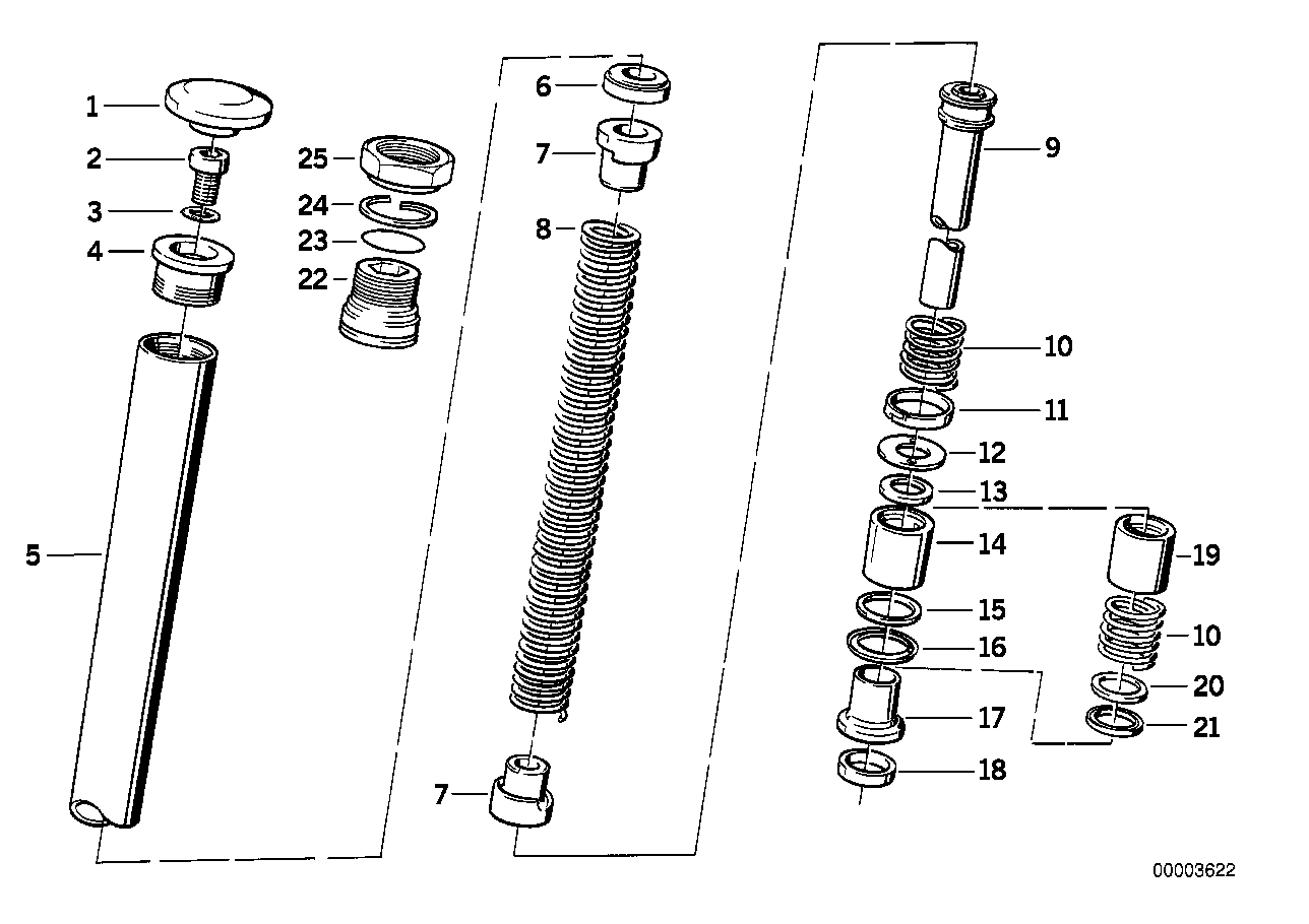

    da ist sicher schon die Änderung, die bei der R65GS Gabel vorhanden ist, eingeflossen, siehe Teileliste Nummern 22 bis 25:
    http://www.realoem.com/bmw/de/showpa...diagId=31_0317
    Dann wäre der O-Ring 24x2mm und seine Frage beantwortet.
    Gruß Egon

    Nein Egon, gab es bis zum Ende der Bauzeit nicht bei der 80 G/S.
    Dieses Federlager gab es erst bei der 65 G/S und bei der Straßen-Monolever ab 10/1985.
    Siehe auch Teilekatalog.

    ich habe gerade eine zerlegte G/S Gabel vor mir, und würde gerne die Kunststoff-Verschleißteile ordern.
    Doch bekomme ich das in Kombination mit der Real-OEM Abbildung nicht hin.
    Klicken Sie auf die Grafik für eine größere Ansicht
Name:	Standrohr GstrichS.jpg
Hits:	186
Größe:	95,9 KB
    Das sieht bei mir alles ganz anders aus.
    Ist die Abbildung im original ETK zielführender?
    Vielleicht können wir ja zusammen die ETK.Nummern ermitteln...
    Die auf dem Foto markierten Teile würde ich gerne erneuern:
