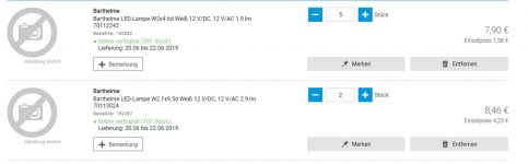

Das hier sollten die größeren sein oder?:
https://www.amazon.de/Osram-ORIGINAL...gateway&sr=8-4
Hast du mir vllt links von Conrad für die LED Versionen?
ThomasGeändert von Omibus (19.06.2019 um 13:41 Uhr)

19.06.2019, 13:52 #5
19.06.2019, 15:49 #6

19.06.2019, 15:51 #7
AW: Lampentyp im Tachoinstrument R100 Bj83
Hallo, Thomas
Bis auf die Ladekontrollampe ja. Wenn du da eine LED einbauen willst, muß dann irgendwo ein Widerstand eingelötet werden. Anleitung findest du in der Datenbank. Du mußt außerdem probieren , wie du die Lampen einbaust, daß sie leuchten. Durch Dioden fließt nur in einer Richtung Strom. Und wenn ich mich richtig erinnere passen die Stückzahlen. Ist schon was länger her, daß ich umgerüstet habe. Sicherer ist , du schaust vorher nach. Vergleich auch noch die Größe. Manche LED´s sind in den Abmessungen zu groß.
