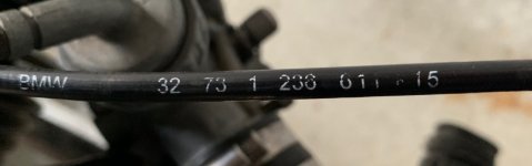

Auf dem Bowdenzug ist auch eine Teilenummer gedruckt, die jedoch ist die an wichtigen Stellen weggeschubbert. Wer kennt diese seltsame Erweiterung dieses Bowdenzugs?

Ich finde nur 2 Varianten, die xxx610 und die xxx611, wobei die 611 die längere ist.
Auf einer niederländischen Seite finde ich aber einen Zug, der 15cm länger ist als der längste OEM Zug, das würde ja meinem jetzt verbauten Zug entsprechen.
Ich werde aber unsicher, wenn der Originalzig genau 9,5cm länger ist als die Hülle und mein verbauter Zug 10,5cm rausguckt.
Muss ich da jetzt mit dem Schräubchen am Vergaser diesen einen cm, der mglw einer zuviel ist, korrigieren?

Die original BMW Züge mit der Nr. xxx611 für den hohen Lenker sind etwa 5cm zu kurz. Auf einem der alten Züge fand ich dann hinter der 611 noch +15. Aha!! Der einzige der diese Länge hat ist Ulis Motorradladen unter der Artikel Nr. 72349. (für hohen oder breiten Lenker)
Sogar ganz günstig aber nicht in der BMW Qualität.
