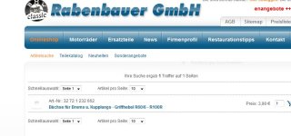

20.10.2019, 15:01 #9
20.10.2019, 15:04 #10
AW: Der Kupplungshebel nervt mich ...
Und hier die Buchse....
Viele Grüße - Hans
