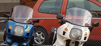

Hallo Josef,
dann hast du dir eine Scheibe der ersten RTs angelacht.
Die passt nur an Verkleidungen mit den kleinen Spiegelhaltern.
Und nur die Scheibe ab Mono hat die Schlitze drin.
Zum Vergleich:
Links Baujahr 79, meine "Dicke" und rechts die Mono.
Durchblick kannst du mit der Sonax-Politur aus der roten Flasche wieder herstellen.
Die Scheibe meiner Mono war ebenfalls blind, sehr gründlich mit Seifenwasser waschen, darf ruhig 40° haben, danach von Hand (ja nicht mit einer Poliermaschne, die ist zu schnell und verbrennt das Material) mit weichem, fusselfreien Lappen polieren.
Ich hab auch schon eine komplett blinde RS-Scheibe auf Hochglanz bekommen.
Und die der K war ebenfalls nicht mehr so schön, ist auch wieder geworden.
Kratzer wirst du so nicht rausbringen, das ist logisch.
Aber mit viel Muskeschmalz wird das wieder-Geändert von traebbe (25.10.2019 um 21:59 Uhr)
