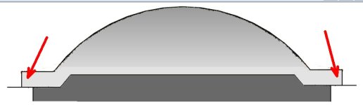

Passen tut er, nur wird der Motor das nicht überleben (Klingeln). Du solltest dann auch 800er Zylinder dazu bauen.

Auspuffgewinde passt. Quetschkante allerdings nicht. Auf angepassten 800er Zylindern wiederum kein Problem.
