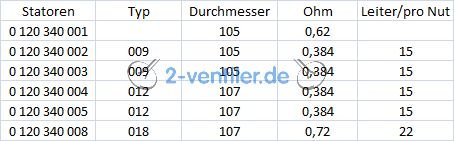

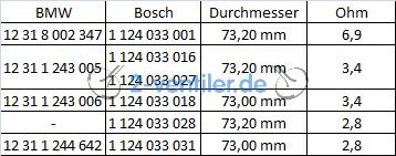

so kompliziert ist das doch gar nicht. die /5 haben ihren eigenen Rotor und Stator.
Ab /6 bis zur 100RT sind die Rotoren gleich (und soweit ich weiss hat sich bis zur RxxR nichts verändert).
Die /6 haben einen Stator mit 105mm Sitz im Steuerketten Deckel.
Ab /7 hat der Stator 107mm Sitz im Steuerketten Deckel (und so weit ich weiss hat sich bis zur RxxR nichts verändert).
Ergo gibt es 2 Rotoren, und 3 Statoren mit unterschiedlichen elektrischen werten. Die Rotoren haben einen Durchmesser von 73 bis 73,2mm (hab sie alle noch mal nachgemessen), das ist für mich Serienstreuung.

- 1 Stator (001 mit 105 mm), 1 Rotor mit 5,9 Ohm
- 1 Stator (002 und 003 mit 105 mm), 2 Rotoren mit 3,4 Ohm und zwei Durchmessern
- 1 Stator (004 und 005 mit 107 mm), 2 Rotoren mit 3,4 Ohm und zwei Durchmessern, welche identisch zu den oberen sind
- 1 Stator (008 mit 107 mm), 1 Rotor mit 2,9 Ohm
Damit gibt es 4 Statoren (001, 002 und 003 identisch, 004 und 005 identisch, 008) und 4 Rotoren
Da du auch zwei Durchmessen gemessen hast, der zweite etwas weniger als der Ami, sollte das meine Hypothese bekräftigen. Ohne die obige Analyse würde ich, wie du, die unterschiedlichen Durchmesser als Streuung sehen. Heute bietet sich mir ein anderes Bild.

Noch eine Bitte an Peter:
Da du ja eine ordentliche Anzahl an Rotoren hast und man auf dem Bild sieht, dass dort Nummern erkennbar sind: Kannst du mal schauen, ob die Nummern möglicherweise einen Zusamenhang zu den verschiedenen Aussendurchmessern haben?
Hab nochmal in meiner Kiste geschaut (einer Defekt, einer Ersatz): Beide haben ein sauberes Maß von 73,0 mm (jeweis immer an den gegenüberliegenden Polpaaren gemessen).

ja, ich habe da wohl schon einen an der Klatsche. Aber es gibt einen ernsten Hintergrund. Sollte sich das mit den unterschiedlichen Rotoren bewahrheiten, so kann ich mir einen Statorschaden eines Forumskollegen erklären, der definitiv einen "Feindkontakt" vermutlich mit dem Rotor hatte.
Dann müsste man jeden, der einen Motor deutlich stärker belastet, darauf hinweisen, den Rotor vorab auf dieses Maß zu vermessen.

Das ist richtig, die Bezeichnung bezieht sich aber auf Rotor und Stator und Anbauteile wie den Kohlehalter als Ganzes. Lt. Ersatzteilliste sind die Statoren gleich (-002 und -003, Stator mit Endung ETK -001) und unterschiedlichen Rotoren (ETK -005 und -006). Das gleiche gilt für die /7 bis 800 und ab 800 ccm (-004 und -005, Stator mit Endung ETK -400) und unterschiedlichen Rotoren (ETK -005 und -006).
HansR 100 GS '92 Nur eine, aber meine.
