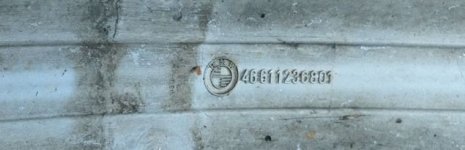

Zu welchem Modell passt dieser Kotflügel?
beim Aufräumen ist dieser Kotflügel wieder an die Oberfläche gekommen. Könnte an ein /5-Modell passen, ist aber nach vorne etwas länger und auch seitlich weiter heruntergezogen als das Original.
Innen ist die BMW-Teilenummer 46611236801 aufgegossen. Diese konnte ich weder im RealOEM noch im BMW-ETK finden.

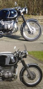

Könnte auch /7 sein, aber die Löcher im unteren Bereich....
Viele Grüße - Hans

...sind für /7-Behördenmodelle bis August 1980 in Ordnung (klickmich)

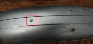

Auf dem Kotflügel befindet sich mittig noch eine kleine runde Aussparung, aber kein durchgehendes Loch (von unten sieht das auch nicht ausgebessert und wiederverschlossen aus). Position kurz hinter den Einbuchtungen für die Gabel (siehe Bild). Auf Jörgs 2. Foto kann man das auch vermuten.
Wofür kann das gewesen sein?

Der Blaue ist mit 6 Löchern ori--weiss nicht ob /6oder7 !
Grün hat oben nur 2 , noch ein Foto gefunden!Elektro-Töff???
