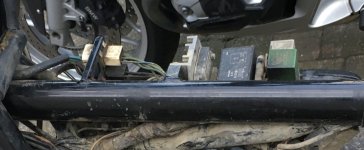

Hüco: Was ist denn da in der R80g/s verbaut?
Dass sieht ja schlimm aus in meiner 1983 R80g/s (von Vorbesitzer...):
Was ist denn da verbaut?
Hat jemand eine Ahnung von Wüco? Muss ich dass ersetzen mit einem neuen Spannungsregler? Was würden Ihr als erstes ersetzen um die Ladung/ Elektronik auf Vordermann zu bringen?
Photos wie dass bei Euch aussieht wäre super. Besten Dank schonmals.
Gruss, David

AW: Hüco: Was ist denn da in der R80g/s verbaut?
Schönen Gruß nach Brüssel
Wenn ich sowas wieder ans laufen bringen wollte , würde ich das ganze Motorrad ohne Tank komplett mit einem Motorradreiniger z.B. S100 einsprühen und dann abkärchern , dann nen Tag in der Sonne trocknen lassen !!!
Den komischen Regler gegen einen von BMW ersetzen .
Auf geht's sagt der Bayer
Werner
Wenn der Regler funktioniert würde ich ihn nicht ersetzen, warum auch.
Grüße,
Detlev
der Hüco ist völlig OK und kann problemlos eingebaut werden. Mir sind keine Probleme bekannt. Falls du ihn abgeben willst, melde dich.
Nachtrag:
Original BMW Nr (steht aber nahezu auf keinem Regler): 12 32 1 244 409
Verbaut wurden Wehrle 55 990 001 und 55 990 002Geändert von hg_filder (26.03.2020 um 10:18 Uhr) Grund: .
mach erst mal alles ordentlich sauber bevor du irgend etwas austauschst!
Da muss gar nichts defekt sei. Alle Stecker öffnen, Kontakte reinigen und prüfen. Wenn alles funzt ist kein Handlungsbedarf.
Falls du Probleme mit dem Ladestrom der Batterie hast, gibt es erst mal andere Verdächtige....Limakohlen, Rotor etc. etc.
Fahren und lass den Hochdruckreiniger weg. Damit drückst Du Wasser und Dreck an Stellen, die das garnicht mögen.
Das deutet auf eine artgerechte Haltung hin. Fahren.
Hallo zusammen, dank Euch für das Feedback. War ich wohl zu misstrauisch mit der Maschine. Ok, werde mal alles sauber machen und dann sehen wie es mit der Spannung so steht.
Guter tip mit der Reinigung der Kontakte, danke!
