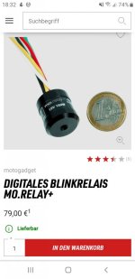

AW: Blinkrelais Lastunabhängig für LED Blinker, R100 R mit Taster
Moin ,
habe an meinem Mopped (R100R)
dieses angeschlossenen !
Funktioniert einwandfrei !
Grüße Lutz
