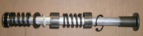

die Federgabel meiner R45 wurde über den Winter komplett zerlegt, die Kunststoffringe usw. erneuert und mit neuem Gabelöl und Wilbers - Federn wieder zusammengebaut. Alles soweit gut. Die Gabel federt so wie sie es soll.
Da Einzige, das mir Kopfzerbrechen bereitet ist da gut hörbare Klacken, dass sie beim Ein- und wieder Ausfedern beim Überfahren von Bodenunebenheiten (Löcher oder Schwellen) macht.
Ist es möglich, dass ich beim Zusammenbau einen Fehler gemacht habe? Ich habe mich genau an das WHB gehalten (meine ich zumindest).
Hat jemand einen Tip für mich, wo ich das Suchen anfangen sollte? Oder doch einfach alles nochmals zerlegen?
Während des "normalen" Fahrens ist alles gut. Im Stand ist das Geräusch auch nicht zu provozieren.

Scheint bei den 248 Modellen "normal" zu sein.
Die bauähnliche Gabel meiner 80 ST macht das auch und ich habe bis jetzt noch nicht die Ursache gefunden.
Wenn es eine R45 nach 1981 und dem Dämpfergehäuse mit Ausgleichsscheiben ist sollte hier mit passenden Scheiben Null Spiel eingestellt werden.
Die spätere ST hatten unten eine Feder um das Dämpfergehäuse unter Spannung zu halten.
Aber klappern tun die Dinger trotzdem mehr oder weniger.

Ich habe 2 dieser Gabeln in Gebrauch. Einmal in der R45 und einmal in der CJ750. Beide zerlegt und geprüft. Neue Dichtringe, Federn und Anschlagpuffer........federn wie sie sollen. Und beide klacken gleich.........vorher wie nachher war da kein Unterschied.
Mach dir keine Gedanken, ist alles im grünen Bereich!!!
