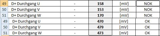

ich habe mir schon gedacht dass die Überschrift dich anzieht. Mittlerweile hab ich neue Erkenntnisse. Habe heute noch jemand getroffen der erst letzte Woche eine defekte elektronische Diodenplatte ausgetauscht hat. Symptom war auch hier eine Spannung von 14,8V. Er hat sich auch den Wolf gesucht. Auch hier: Original eingebaut, 14V.
Eine Aufnahme in die Doku finden sollte die Tatsache, dass dieser Fehler bei Überspannung ursächlich sein kann also auf jeden Fall.
Ich glaube aber dass man hier nicht auf das einzelne Fabrikat schließen kann,
Kleiber baut eigentlich ordentliche Sachen. Elektronik geht eben auch mal kaputt. Anbei Bilder.

Nein, wurde oben doch schon gefragt. Das Ist die Version ohne Regler, nur Gleichrichtung. Der rote Wehrle bleibt wo er ist, das blaue Kabel wird mit D+ verbunden der von hinten an der originalen Diodenplatte steckte. Y-Anschluss entfällt.
Das Teil gibt es von einigen Anbietern, ist immer das gleiche. Mal mit, mal ohne Regler. Du hast aber einen gänzlich anderen Fehler.
25.05.2020, 23:10 #10
AW: Überspannung - gelöst!
OK, würde bedeuten, dass an D+ eine niedrigere Spannung anliegen würde (z.B. eine Dioden defekt), als an B+.
Ich würde mich freuen, wenn du mir den Gleichrichter mal zur Verfügung stellen könntest.
