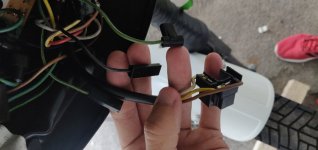

Verschaltung Scheinwerfer; 2 Kabel bleiben übrig/ Keine Zuordnung
Bin gerade dabei den Scheinwerfer zusammenzubauen. (Blinkerrelais musste gewechselt werden )
Jetzt bleiben aber zwei Kabel übrig bei denen ich nicht weiß wo sie hingehören:
Grün-Weiß: gar keine Verbindung zu irgendeiner Komponente (Liegt offen im Scheinwerfer)
Schwarz: ??
Im Internet finde ich zu den Kabeln überhaupt nichts. Der Schaltplan zeigt nämlich nur ein braunes und schwarz weißes Kabel auf, welches zum Standlicht geht. Sind das bei mir die zwei Kabel?
Wenn ja: wieso sind die bei meiner R80RT grün/ schwarz und wo muss das Grün/weiße noch hingesteckt werden?

Schau dier mal diesen Schaltplan an.
Schwarz ist gemeinhin das Kabel für den Zündimpuls; in dem Fall für den Drehzahlmesser. Kommt vom Zündimpulsgeber und wird an der Zündspule abgegriffen.
Dann wird grün-weiß vermutlich die 12V+ über Zündung für den DZM sein (sagt die Glaskugel).
Sollte mit dem Standlicht nichts zu tun haben. Standlicht is grau-schwarz. Weiß ist Fernlicht. Messen hilft!
Ausserdem hilft auch immer eine genaue Fahrzeugangabe (Baujahr?) bei Problemlösungen.

Wieso zeigst Du einen Schaltplan der R65GS zu einer 247/80? In der DB gibt es doch bestimmt auch den dazu passenden Schaltplan.

War mir schon klar. Wollte nur wissen, wieso?

AW: Verschaltung Scheinwerfer; 2 Kabel bleiben übrig/ Keine Zuordnung
Richtig :)
Hab höchstwahrscheinlich nicht gründlich genug gesucht
Zurück zum Thema...Wenn die Kabel zum Drehzahlmesser und der Zündspule gehören, wundert es mich umso mehr, da ich daran gar nichts verändert habe
Die Kabel für das Standlicht können ja nicht einfach so "verschwinden" ?
Weil es darum ging: Ich habe eine R80RT BJ' 1982
Aus dem hier Bekannten lässt sich wenig helfen. Besser wäre, wenn du dir jemand vor Ort mit entsprechenden Kenntnissen der Fahrzeugelektrik ranziehst. Dazu solltest du vielleicht deinen Wohnort angeben.
Es ist auch ohne genaue Fotos nicht nachzuvollziehen, ob sich die Elektrik noch im Originalzustand befindet oder ob da schon mal jemand rumgefriggelt hat.
