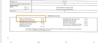

Welches Teil ist das auf festen Sitz zu prüfende Gewinde?
Welche Nummer auf der Zeichnung ist es?
08.07.2020, 19:29 #17
AW: R60/5 Dichtungen am Kardan wechseln
Nr.1
