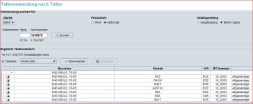

Welche Artikel-Nr. hat die orig. Auspuffanlage R 65
ich brauche für eine R 65 von 04/84 eine Schalldämpferanlage (nur die Endtöpfe).
Nun kann ich eine bekommen im Netz.
Auf den Schalldämpfern steht die Art.-Nr. 18111238275
Auf www.realoem.com finde ich allerdings diese Nummer nicht.
Hier wird mir 18121238275 angezeigt.
Was sind das für Schalldämpfer mit der Nummer 18111238275?
Sind die erlaubt und würden vom TüV eingetragen werden?
Betsen Dank schon mal für eure Mühen

AW: Welche Artikel-Nr. hat die orig. Auspuffanlage R 65
Voilà.
Moin wed,
verstehe ich das jetzt richtig:
Die Teilenummer 18 12 12 38275 ist der ganze Auspuff incl. Krümmer
Die Teilenummer 18 11 12 38275 ist nur der Endschalldämpfer
JanMänner werden nicht älter, sie werden besser!
