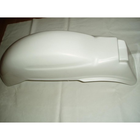

    Diese Kotflügel sind denen der KTM GS80-Modelle sehr ähnlich, die Ende 1978 auf den Markt kamen:
    Foto von hier: https://www.enduroklassiker.at/de/pl...el-hinten.html
    Foto von hier: https://blog.ktm.com/de/inthisyear19...-2-takt-motor/
    Wahrscheinlich wurden die KTM-Kotflügel auch an den Arbeitsmotorrädern der Entwicklungsabteilung verbaut, die als Begleitfahrzeuge bei den Geländefahrten verwendet wurden.

    Den/die Hersteller der originalen KTM-Kotis konnte ich leider nicht ausfindig machen, da diese offensichtlich keine Herstellersignatur eingegossen hatten. Woher BMW seine Version bezogen hat, ist für mich daher auch unklar. Ich gehe davon aus, dass die Kotis ohne Startnummerntafel aus Kunststoff gespritzt bzw. tiefgezogen waren, die mit Startnummerntafel aber als Einzelstücke aus GFK hergestellt wurden. Diese Form wurde immerhin noch bis 1984 bei den Paris-Dakar-Maschinen verwendet.
    Bei den Wettbewerbsmaschinen sah das dann so aus, man erkennt an dem Absatz sogar noch den Koti ohne Tafel:

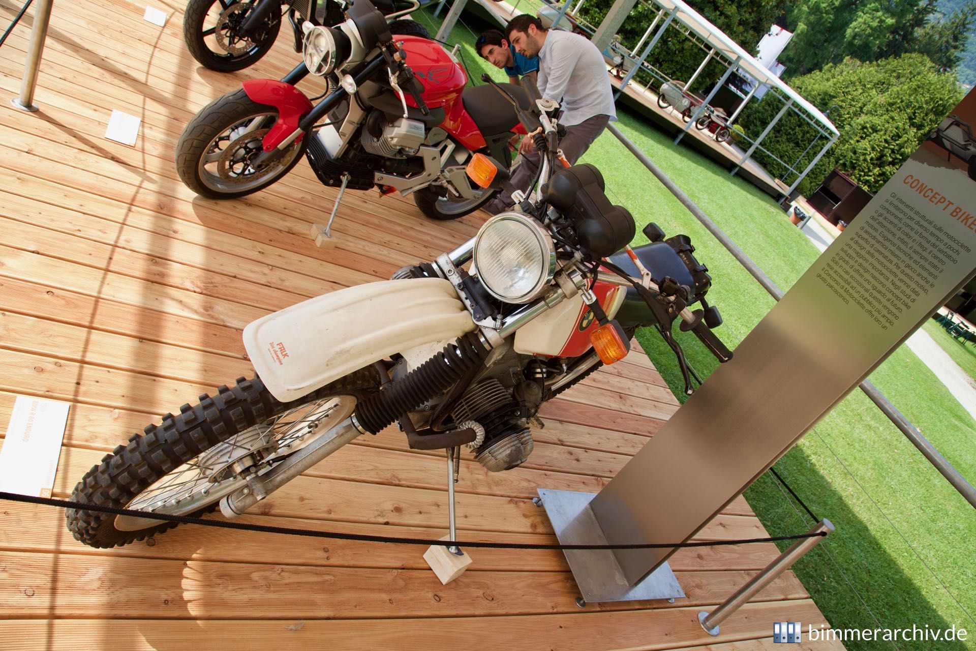

    Nach der Ecuador-Reise kamen die beiden Maschinen wieder zurück nach München. Eine Maschine wurde wohl verschrottet, zumindest der Rahmen existiert wohl nicht mehr, wahrscheinlich war er verzogen. Die andere Maschine (wahrscheinlich mit den brauchbarsten Teilen aus beiden Maschinen erbaut) landete im Privatbesitz von Ekkehard Rapelius, der als Versuchsleiter in der Motorradentwicklung maßgeblich das Projekt R80G/S vorantrieb. Sie wurde von ihm als Reisemaschine, aber auch weiter als Versuchsträger benutzt und dabei (leider, leider...) auch immer weiter umgebaut und fristete zuletzt ein ziemlich trauriges Dasein in einem Schuppen auf seinem Anwesen. Dort wurde sie für 2 Buchprojekte über die GS abgelichtet, einmal von Andy Schwietzer für den Boxer-Band 2 und von Torsten Kämpfer für das Buch BMW GS.
    Vor einigen Jahren kamen die Fragmente dann wieder zurück zu BMW, sie steht heute im Werksmuseum und wird von Zeit zu Zeit auch wieder gezeigt:
    Fotos von hier: https://www.bimmerarchiv.de/foto/gal...este-2018.html
    Foto von hier: https://www.concorsodeleganzavillade...w-r-80-enduro/
    Mich würde es sehr freuen, wenn diese Maschine sehr schonend restauriert und in den Zustand von 1980 zurückversetzt würde.
