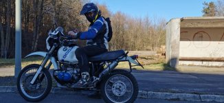

AW: Fernreiseumbau mit ooginol BMW Kofferträger an R80GS. Hält der das aus???
Bei meiner G/S sind es 88cm (schmale Box 22cm, breite 28cm und ca. 38cm dazwischen - Träger und Sitzbank).
Ich fahre die TT‘ s seit über 20 Jahren auf dem BMW-Träger. Hält! Kann ich bedenkenlos weiterempfehlen.
Und wenn Du die Schnellkupplungen drauf hast, hast Du auch ganz schnell einen Tisch und einen Stuhl dabei. Das macht sich ziemlich gut, wenn Du Dir morgens in der Pampa Deinen ersten Kaffee machst.
Die halten wirklich was aus. Andere sehen häufig nur nach großem Abenteuer aus; nach dem ersten Sturz ist dann schon Schluss mit Abenteuer.
Und Kunststoffkoffer würde ich nie auf so eine Tour mitnehmen. Beim ersten Sturz haben dann nicht etwa einen Kratzer oder eine Beule, sondern sind dann gebrochen und Du weißt nicht, wie Du Deinen ganzen Krempel mitkriegen sollst.
Und natürlich sind die aus Alu.Gruß

Wie ich gerade auf den Fotos gesehen habe, hast Du auch links eine breite Box drauf. Sehe ich das richtig? Dann kämen noch mal 6 cm oben drauf. Wegen des hochgezogenen Auspuffs werden häufig auf der linken Seite eine schmale Box verwendet.
Dann stimmt die Symmetrie auch wieder.Geändert von UP64 (20.03.2021 um 11:18 Uhr)

Die orginalen halten bisher top.
Ich würde aber eher alles schrauben.
Ist definitiv dann bei einem Sturz besser zu richten.
Unsere Alus sind immer voll und schwer und die Wegstrecken auch nicht Aalglatt.
Auf Fernreisetreffen sah ich auch schon welche mit Vierkantrohr .
20×20 oder 25x25
Ist eben ein für sich selbst geschweißter Rahmen
Die Anschraubpunkte sind ja die selben.

In früheren Jahren bin ich mit Krauser Koffern und BMW-Trägern überall zurecht gekommen. Da ist eher mal das Rohr vom hinteren Rahmendreieck gebrochen. Für meine jüngste Tour habe ich mir dann Alu-Koffer geschweißt und aus den Touratech-Rohlingen einen Träger geschweißt. Da hat sich bei einem Sturz eher der Koffer (2mm Alu) verbogen, Träger und Rahmen hielten anstandslos.
Ich habe bei der Breite immer darauf geachtet, dass die Koffer nur unwesentlich breiter als die Sturzbügel bauen.
Beim BMW Träger hätte ich beim linken Bedenken ohne zusätzliche Verstärkung. Rechts dürfte ok sein.
