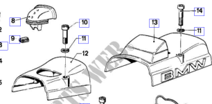

Ich habe festgestellt, dass bei meiner R 80 G/S -die vom Vorbesitzer auf Rundluftfilter umgebaut wurde- das Aufsatzteil auf der Abdeckhaube des Motorgehäuses fehlt. Also entweder die Ansaughutze 11141262849 (Nr. 8) oder die Abdeckhaube 11141335261 (Nr. 13). Welches ist das richtige Teil?
Beide Teile sind leider nicht mehr erhältlich.

Hallo Jochen,
Dir fehlt das Teil Nr. 8. Die Hutze ist aus Gummi. Eigentlich auch Nr. 9. Das sind kleine Blechklammern um die Gummihutze zu fixieren.
Die fehlen aber fast überall und braucht es nicht wirklich.
Nr. 13 ist eine komplette Anlasserhaube mit angegossener Hutze. Da müsstest Du den ganzen Deckel wechseln.
Eine Gummihutze müsste ich noch haben.
Gruß Wolfgang
die Haube Nr. 8 ist richtig. Die Nr. 13 ist angegossen.

Moin Jochen
Die fehlende Gummihutze gibt es noch bei Rabenbauer:
Allerdings gehört da noch ein Kunststoff-Gitter rein, welches es nicht mehr gibt.
Es gibt aber jemanden hier, der das 3D druckt.
In der Datenbank findest du die Druckdatei fürs Gitter.
