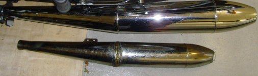

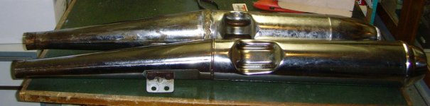

Wäre also möglich das die Kuzschwingentöpfe die gerade Version aus dem alten ETK wären. Mh hat jemand solche Töpfe würde die gerne mal sehen!
Hallo Michael,
der alte Auspuff ist 5 cm kürzer als /5 /6 oder 7 und steht 3cm weniger hoch.

Original von Euklid55
Hallo Michael,
Danke Walter wäre also für mich intressant! Mir gefällt die Zigarre recht gut und suche auf jeden Fall was kürzeres wens auch nur 5 cm sind!
